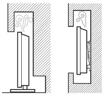

Pentru a asigura ventilaţia corespunzătoare şi a împiedica colectarea murdăriei sau prafului:
  • Nu aşezaţi televizorul la orizontală, nu îl instalaţi cu partea de sus în jos, cu partea din spate în faţă sau înclinat.
  • Nu amplasaţi televizorul pe rafturi, covoare, paturi sau în dulapuri.
  • Nu acoperiţi televizorul cu pânză, cum ar fi draperii, sau articole cum ar fi ziare etc.
  • Nu instalaţi televizorul cum este ilustrat mai jos:
    Ventilaţie blocată televizor
